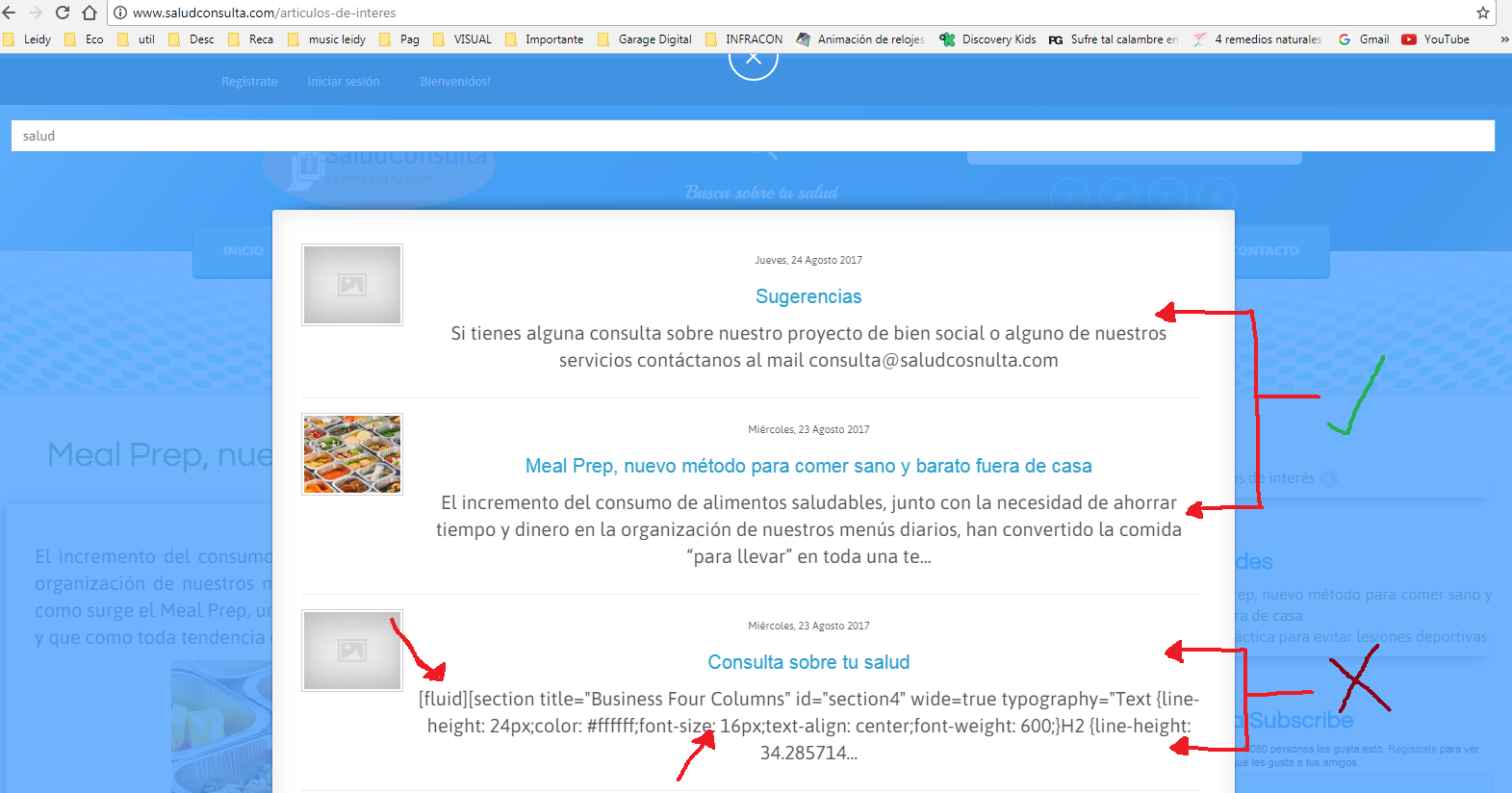

Estoy diseñando este sitio www.saludconsulta.com y resulta que al realizar una búsqueda en un componente que he comprado, en los resultados se muestran los Códigos CSS de themler de cada objeto puesto en el artículo
enter image description here
Tienen idea de cuál puede ser la solución???
No solo me ha pasado en este servidor, sino también en otros servidores.
Muchas gracias.

Es decir, por ejemplo: Usted crea un artículo en el gestor de joomla llamado "Salud" y el contenido del artículo lo crea en el Editor de Themler con varias columnas, colores, formato de texto, Etc. y lo publica y se ve así:
Luego si usted abre el artículo "Salud" en el gestor de Joomla se ve así:
Notará que precisamente esos códigos que estamos viendo en el contenido del artículo son los que APARECEN cuando realizamos una búsqueda tanto con el BUSCADOR de Themler como con el buscador que compré, es igual, en los resultados aparecen los códigos HTML o CSS.
Por ejemplo: Hice la prueba que me propone, borré los códigos de un artículo en el gestor de Joomla y actualicé la página y el artículo se descuadró completamente, perdió todos sus formatos, colores y formas (Y obviamente ya el buscador no mostraba los códigos en sus resultados, pero para que si el artículo perdió sus estilos)
Para el ejemplo que mostaba antes, hice lo siguiente:
1. Creé 2 artículos desde el gestor de artículos de forma sencilla (Sin el editor de Themler), puse textos simples y una imagen.
2. Creé un artículo normal y lo dejé vacío, luego desde Themler le adicioné un contenido con con algunos formatos también sencillos para hacer la prueba y aquí está el resultado:
RESULTADO:
Al realizar la búsqueda en el BUSCADOR, me muestra precisamente 2 resultados PERFECTOS (Creados normal desde el gestor de artículos) y 1 RESULTADO CON ERRORES (Creado con Themler).
SEÑORES THEMLER NECESITO SOLUCIONAR ESTO POR FAVOR!

Mira con Themler puse normal el módulo "Search form"
Con Joomla creé también un módulo integrado "Buscar"
y Compré un Buscador también para Joomla que es el del estilo Azul y también aparecen los códigos de Joomla.
Es decir el problema Si radica en el código del artículo que se genera al crear el contenido en Themler, porque si borro ese código del artículo en el gestor de joomla, el Diseño del artículo se daña.
El editor wysiwyg que utilizo es el que viene integrado a Joomla el "TinyMCE", he revisado que no esté bloqueando entradas html o javascript o algo por el estilo, nada todo se ve normal.
Yo le agradezco mucho eneg por su ayuda, pero lamento decirle que no puedo suministrarle el acceso al sitio, muchas gracias por la intención de ayudarme.
Esperaré a que el Soporte de Themler se haga presente.

The code you're referring to is the article shortcode. When you add something into the green content area in Themler it converts it to shodercodes and add to the joomla article content. I don't know how this search module work but looks like it outputs the content in his own way and theme cannot process the shortcode there.
But I found similar problem with the default joomla search functionality too and reported this issue to our developers.

Sorry for the delay. Unfortunately our developers reported that the issue with shortcodes cannot be solved from our side. The problem is that shortcodes are processed after the search algorithm is executed. We cannot affect it. And in case of search results page the shortcode is not complete and cannot be processed as invalid. This mechanism works with all shortcodes, not with Themler only. In case of joomla the long shortcodes are not popular. That's why this is not common problem. Also in this specific case the attempts to solve this problem will cause a lot of more problems.
